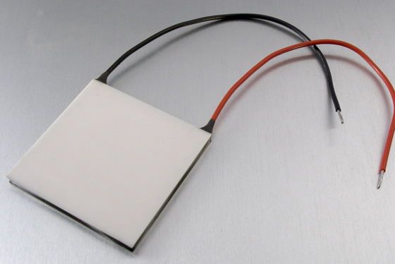

XoXoL писал(а): Я, например, не совсем представляю, как выглядит элемент по 8А
"Элемент Пельтье — это термоэлектрический преобразователь, принцип действия которого базируется на эффекте Пельтье — возникновении разности температур при протекании электрического тока." - Wikipedia.
Короче - если на этот элемент подать напряжение 12 В., то одна сторона элемента будет горячая, другая - холодная. Существуют элементы разной мощности - чем выше мощность, тем больше разница температур.
В холодильнике элемент обычно размещается на крышке - холодная сторона внутри холодильника, горячая - снаружи. Для более эффективного теплообмена на обе стороны элемента устанавливаются радиаторы и вентиляторы.
Свой автохолодильник я модернизировал простой заменой элемента на более мощный, но при этом увеличилась потребляемая мощность, что опасно для автомобильного аккумулятора и генератора.
"Недостатком элемента Пельтье является очень низкий коэффициент полезного действия, что ведёт к большой потребляемой мощности для достижения заметной разности температур." - Wikipedia.
Элемент Пельтье.jpg (20.7 КБ) 1077 просмотров

По элементам Михаил для всех выложил фото. Визуально отличий между 5А и 8А нет, хотя, чисто мое мнение, так это на 8А провод толще. НО, эти элементы бывают с разными размерами(30х30, 40х40, 60х60 и т.д.).
Только элементы нужно для холодильника брать с герметизацией швов, чтобы конденсат внутрь элемента не попадал(на фото швы без герметизации!!!).
