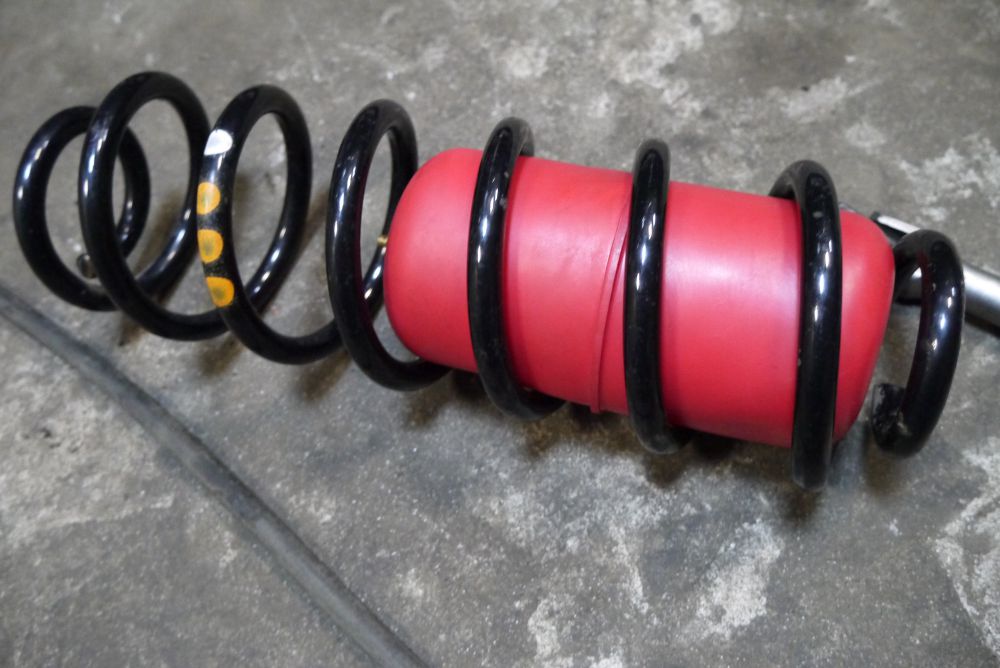

Мастер снял пружины и предварительно нагрев, всунул в них баллоны. Когда пружины без нагрузки баллон кажется маленьким

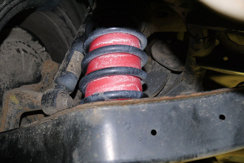

Но когда поставили на место с фторопластовым кольцом, получилось как раз
Вот, в итоге все поставили, правда долго искали способ завести трубочку для подкачки в багажник. Трубочку, простите, забыл сфоткать, она красивенько выведена в багажник под крышечку для замены лампочки поворотов. О, совсем забыл рассказать как это работает. В багажнике ниппель, как на колесах, там регулируруется давление от 0.4 до 2.3. В зависимости от этого, меняется просвет и жесткость задней подвески. Главное правило, не ездить на полностью спущенных баллонах, они от этого портятся.
Теперь об ощущениях. При давлении 0.4 баллонов не чувствуешь вообще. При 1.0 есть ощущение "нового авто" когда подвеска чуть жестче чем комфорт. От 1.5 начинает немножко козлить, но все сильно меняется когда вы начинаете грузить машину и 1.5 уже в самый раз. Конечно все это проверено на Кордобе брательника. На своей Альтехе пока мало проехал чтобы что-то рассказывать. Вообще много расхваливать не хочу, просто надеюсь что это будет работать как у брата.
