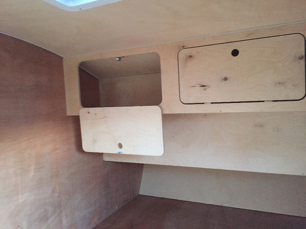

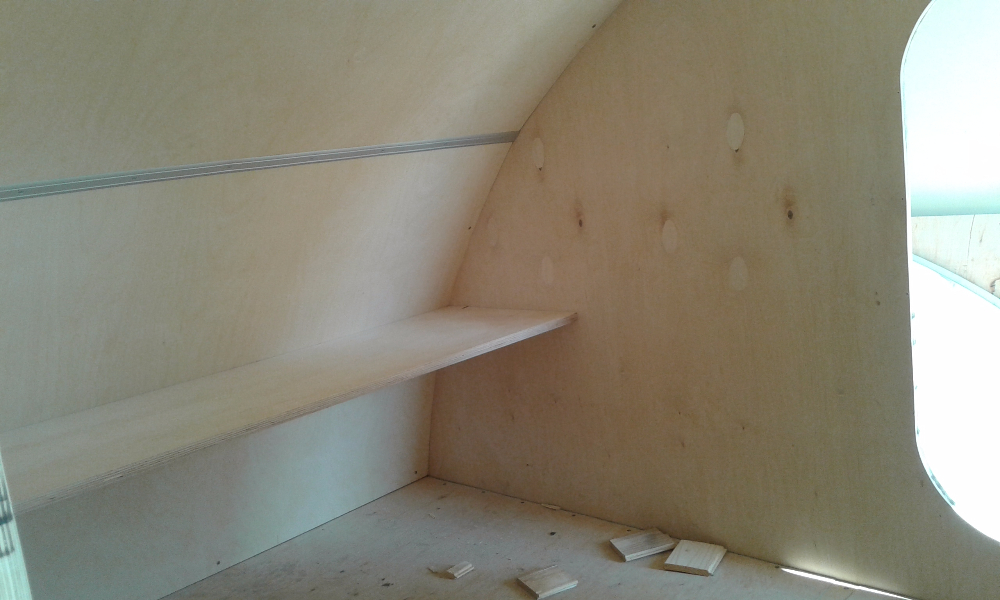

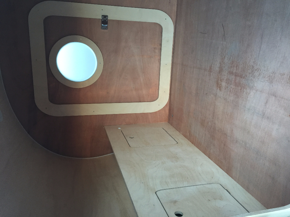

спальне місе 125*210 полка дві лампочки дві розетки. без кухні.

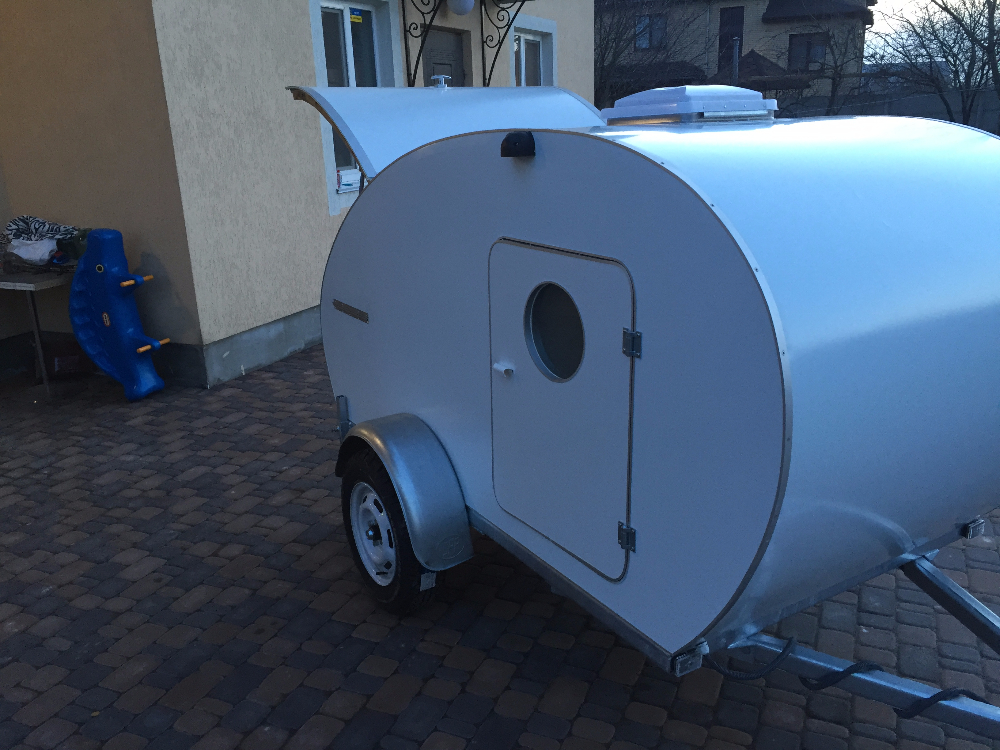

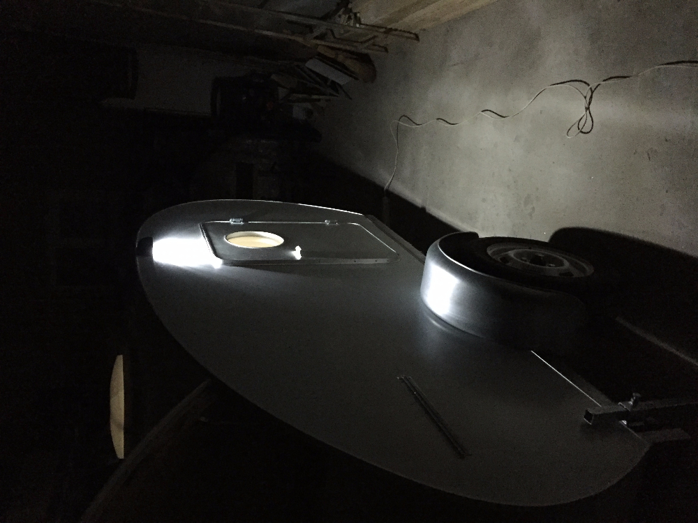

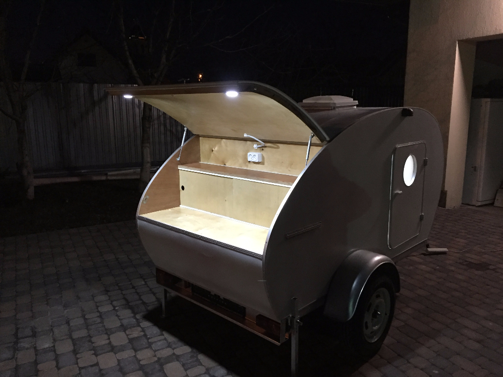

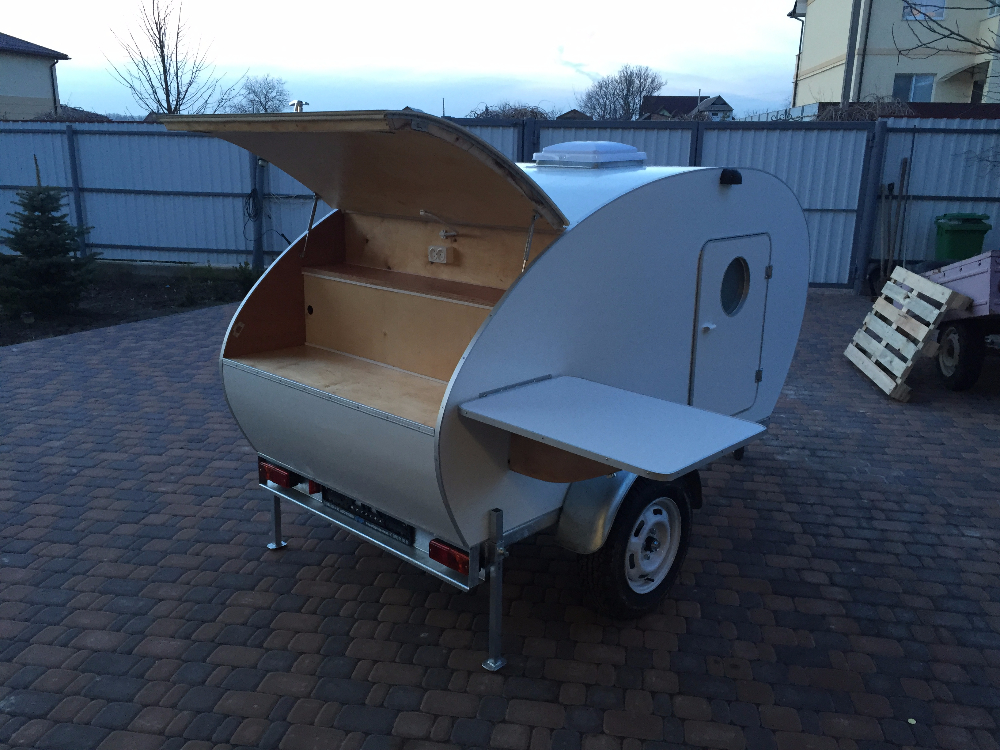

знов довга зима а я не можу сидіти без діла ось що вийло :-): :-): :-):
екіпаж 16/14

Как по мне, так очень симпатично! Молодец!
Re: міні кемпер за і проти
Опыт не пропьешь )))
Тарас, на сколько этот получился легче?

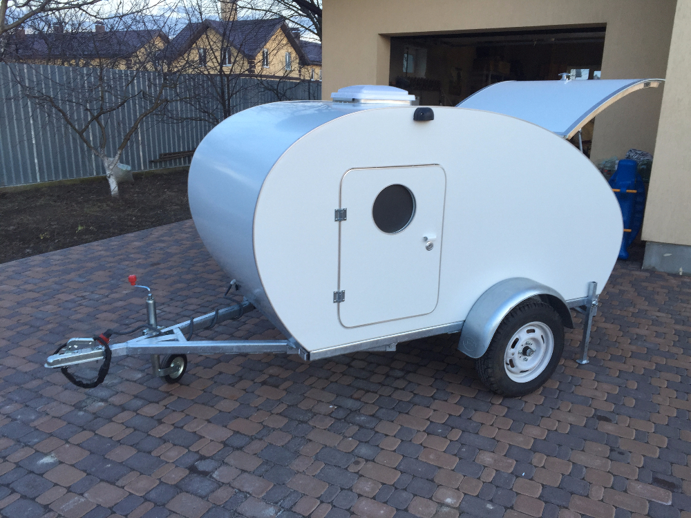

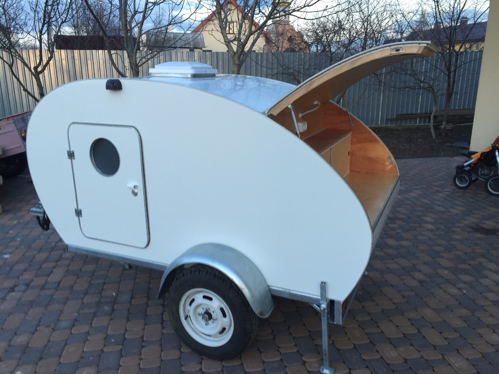

загальну массу причепа зменшив до 200 кг. раму варив під замовлення полегшену 50 кг + торсіон 20 + модуль 130 кг і колеса
за рахунок форми каплі зменшився опір при буксируванні.
тягав октавією 1,6 бензин швидкість 120 км по трасі без проблем.
це вже третій два попередніх продав
