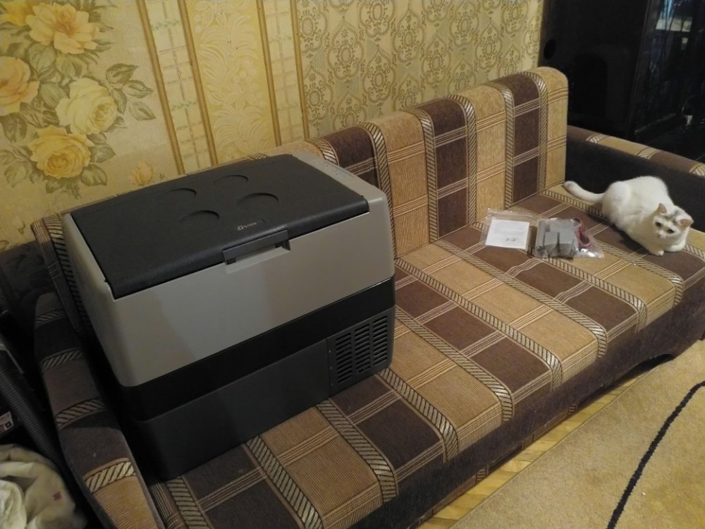

Вот как раз всю розетку излазил, но в наличии только 80+ сейчасАндрейка писал(а):Купил в розетке такой размеры 50х47х47. Цена 2800.Spacewalker писал(а): Поискал по магазинам просто маленький холодильник - самое "маленькое" по габаритам предложение было 80+см. Наверняка есть холодильники от 220В поменьше, но уже не хочется искать.
Ночью прошел тест охлаждением пива. В багажник Шкоды встал как родной. За 11 дней в кемпинге планирую компенсировать стоимость, и еще подзаработать)))
На ОЛХ много прродают такие Б/У по хорошей цене. Но это 100% кидалово. IMG_20190712_190945.jpg
Холодильник в автомобиль

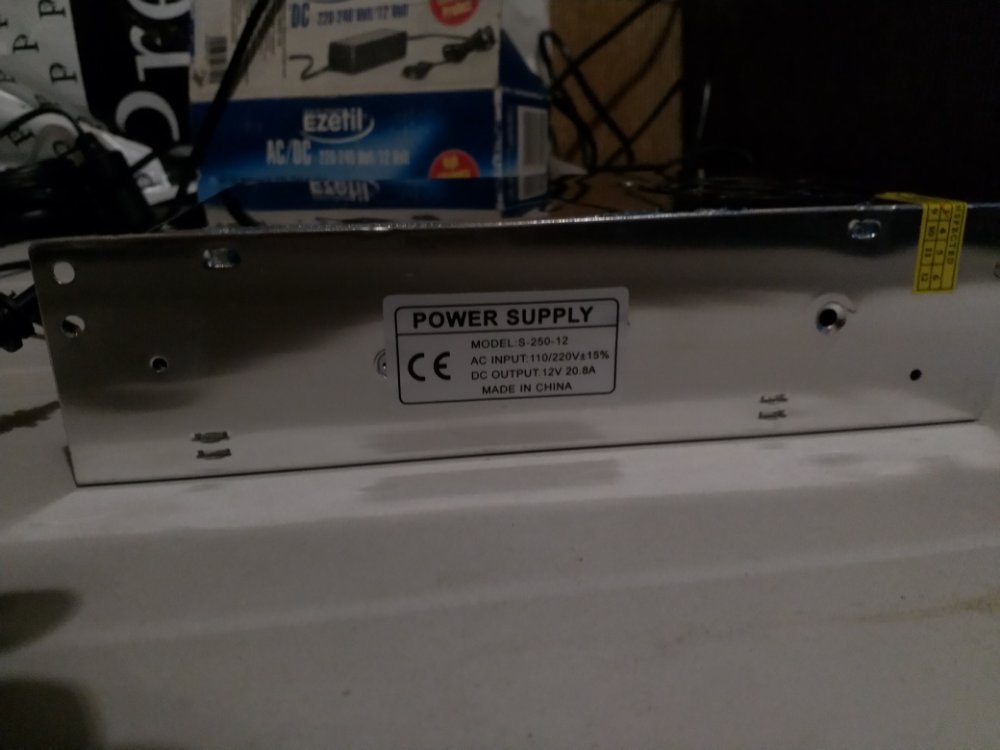

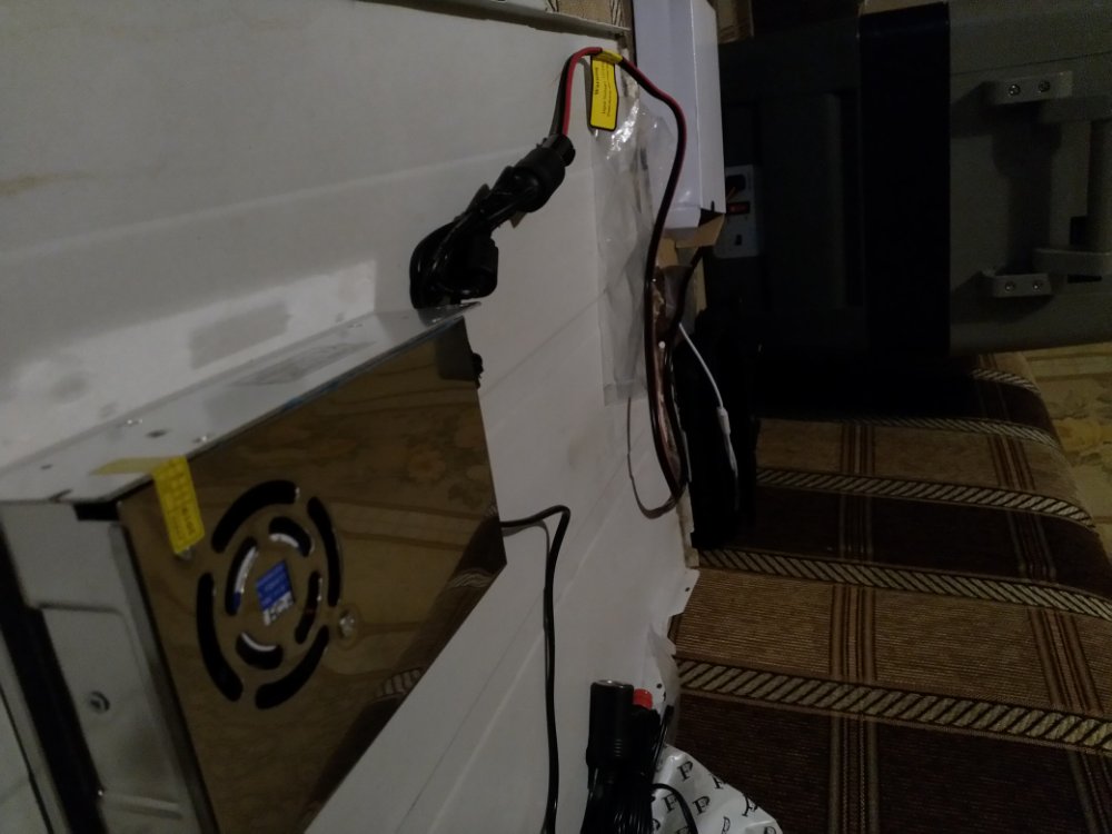

Включаю китайский адаптер на 20.8А (250 Ватт). Он уже куда серьезнее и даже с активным охлаждением. Очень добротная модель.
Холодильник опять мигает ошибкой "вентилятор".
Спустя минуту запускается и ошибкой не мигает.
Я вообще не знаю, что делать, но придется это чудо брать с собой, потому что возвращать уже некогда, а когда вернусь с Греции, 14 дней уже истекут.
P.S. на заднем фоне не справившийся с задачей 5-амперный адаптер Ezetil

Все, холодильник подружился с блоком питания и они теперь шумят с удовольствием. Никаких ошибок больше нет.
Блок питания холодный, холодильник еще холоднее.
